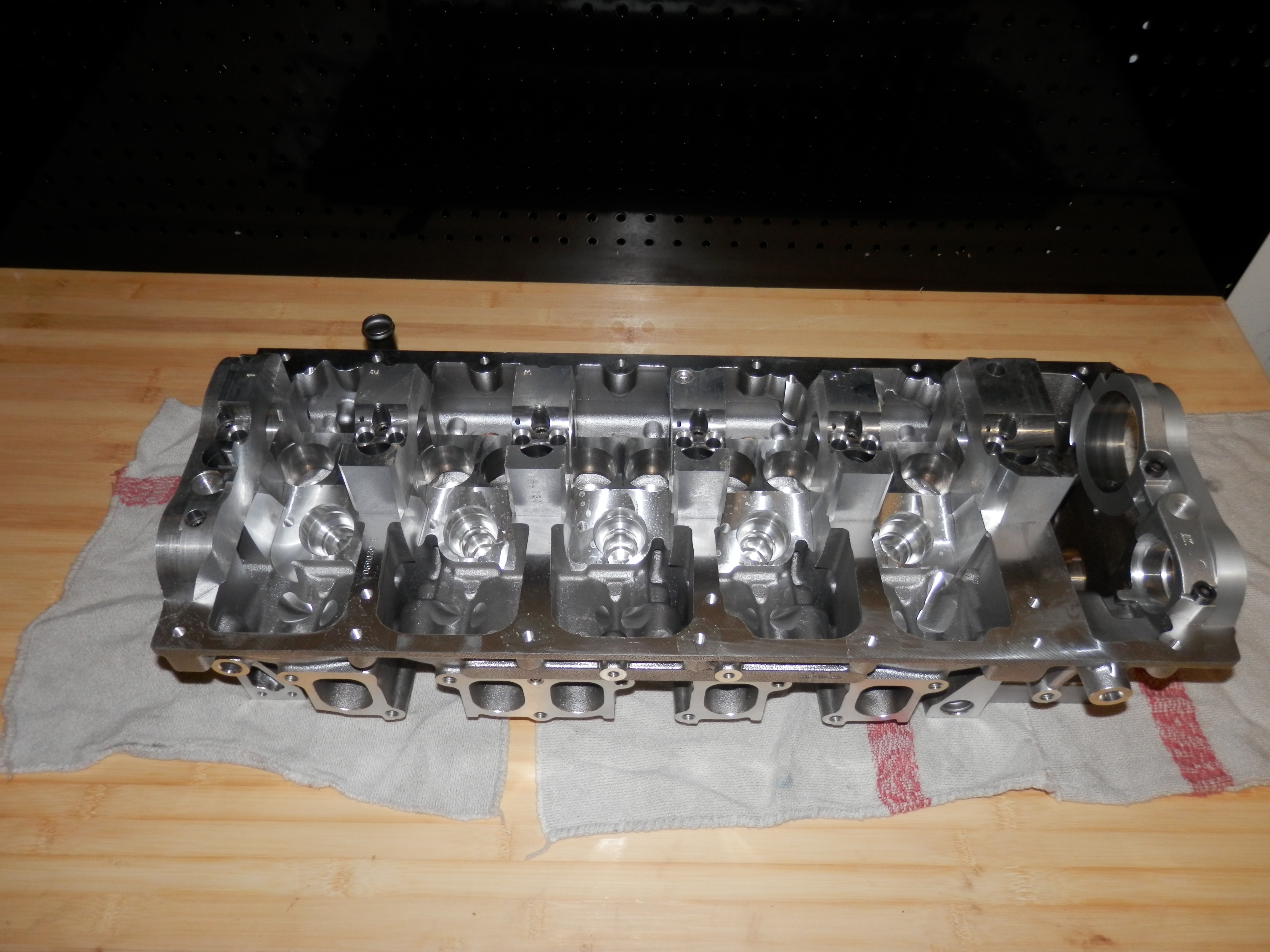

Oprava-repase hlavy válců:
Jak u áčkových tak u béčkových motorů dochází k tomu že vlivem většho počtu ujetých kilometru dochází k vymačkání uložení vstřikovačů,což způsobuje únik nafty do motorového oleje a obtížné starty.Tento problém je vcelku řešitelný a to buď výměnou hlavy za novou a nebo vyvložkováním uložení vstřikovačů.
Další závadou a musím říci že poměrně častou je že praskne hlava a to od uložení vstřikovače směrem k vačkové hřídeli,takovéto poškození má za následek špatné studené strany.Opravit takto prasklou hlavu nelze,nutná výměna za novou.Zajímavé je že hlava je vždy prasklá na třetím vstřikovači,pouze jednou sem se setkal s tím že byla prasklá na čtvrtém.Samozřejmě je otázka proč k poškození dochází v těchto místech a protože je to uprostřed hlavy tak mě napadá jediné a to nedostatečné chlazení.Modely T4 mají elektrické vodní čerpadlo(tzv. dochlazovací),které při vypnutí a určité teplotě motoru zajistí výměnu vody v motoru a tím se chladí motor.T5 ovšem takovéto čerpadlo nemají.
nová hlava válců-nenastrojená bez ventilů
