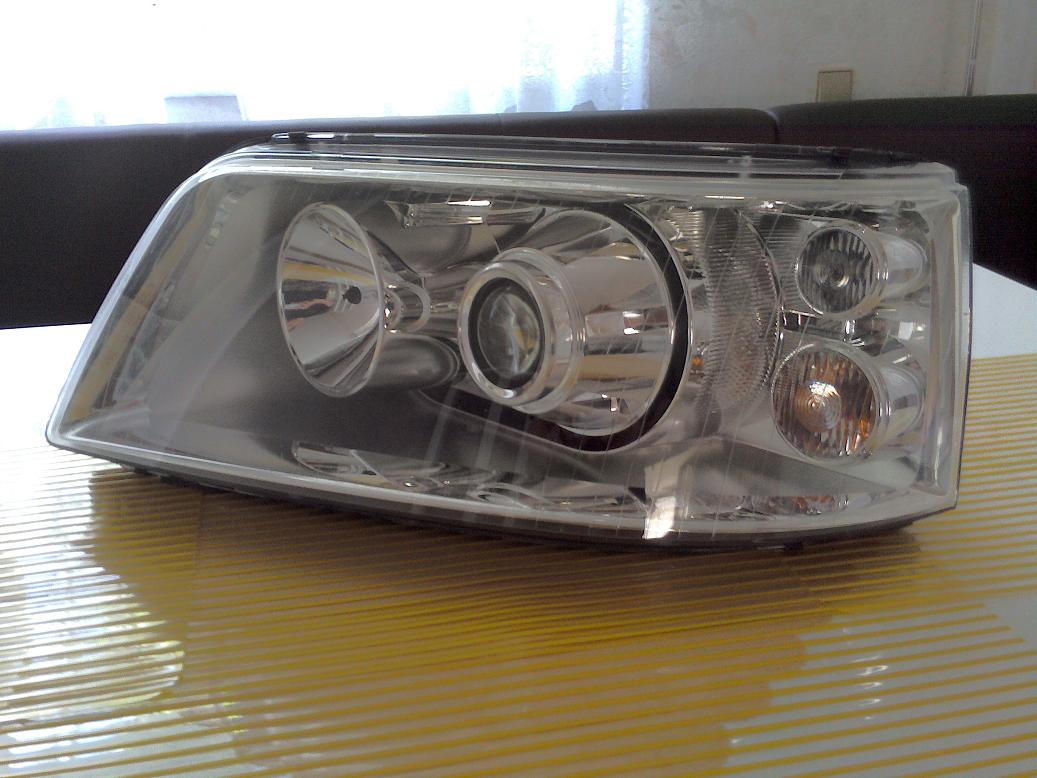

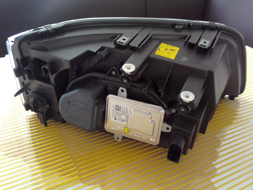

Kdyby chtěl někdo obměnit vypálené halogeny za originál xenony, tak nabízím tyto světla, a protiúčtem mohu vzít i vaše světla.
Jsou osazena novými jednotkami, trafy, výbojkami a projektory. :roll:
