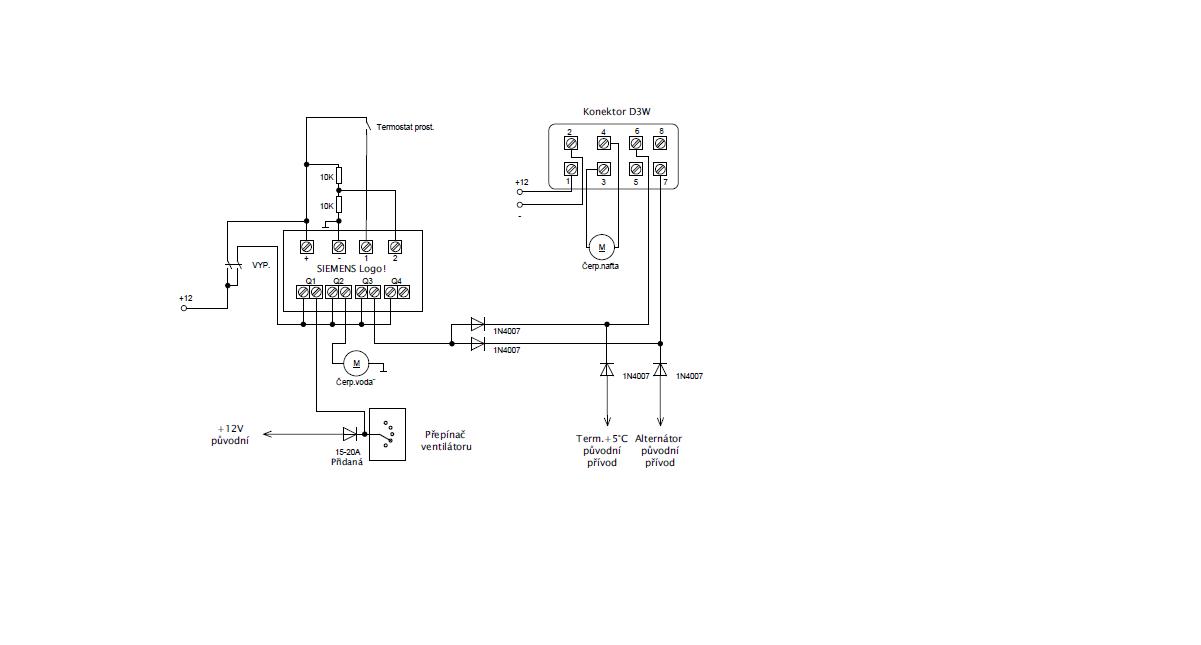

V originálním zapojení to funguje tak, že je topení automaticky spouštěné termostatem při teplotě nižší +5stC, který je umístěný pod předním nárazníkem a druhý signál pro spuštění je z alternátoru, tj signalizace pro topení o nastartovaném motoru.
Pokud tyto signály dokážeme nasimulovat, tak se topení rozeběhne viz. přiložený obrázek zapojení.
Já jsem si zvolil k řízení jednoduché PLC, jelikož tam mám naprogramované časové průběhy pro start topení, doběh a hlídání palubní sítě, abych nevytloukl baterii.

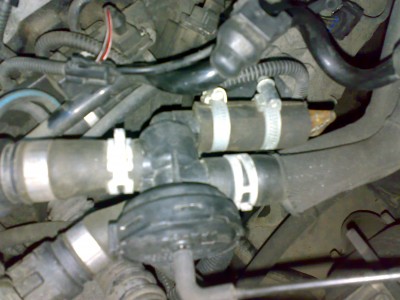

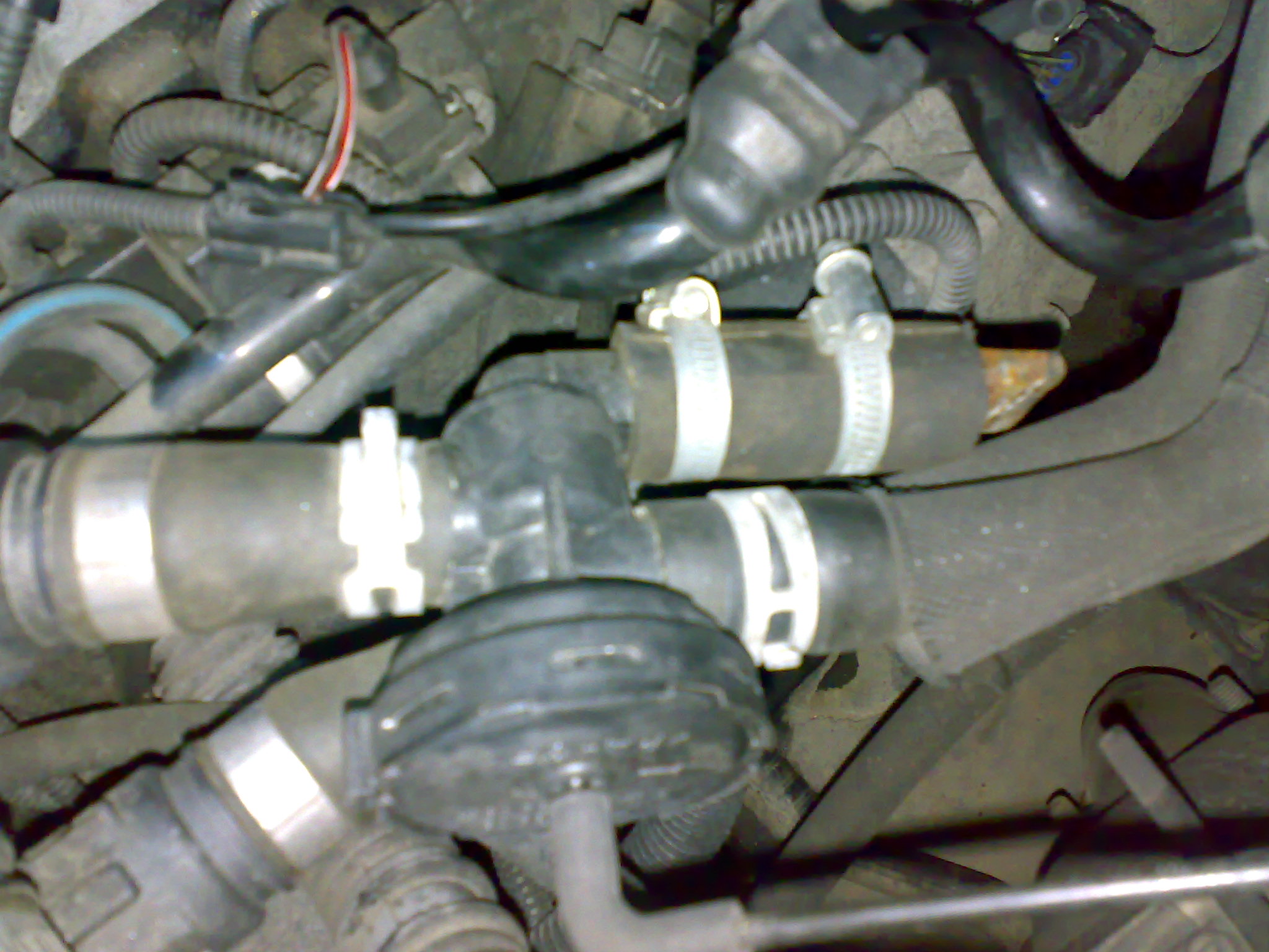

Jelikož jsem nechtěl ohřívat motor při funkci nezávislého topení, tak mám ještě přidaný třícestný ventil, řízený podtlakem, použitý z ovládání topení OPEL (Vectra, Astra...). Jelikož je řízený podtlakem, tak pokud motor je v klidu, tak tento ventil mi zavírá vodní okruh do motoru a tím to topí jen do výměníků, pokud nastartuju, tak se to podtlakem (v hadičkách podtlakové regulace) samo přepne a funkce je v původním stavu.
Výstupy z PLC Siemens LOGO! - Q1 relé spínací - vnitřní ventilátor - spožděný rozeběh a spožděný doběh
Q2 relé spínací - přidané oběhové čerpadlo - spožděný doběh
Q3 relé spínací - spuštění topení
Ostatní diody v zapojení jsou nutné z důvodu, aby se to celé "nehádalo" s původní palubní instalací.

třícestný ventil Opel - ilustrační foto
Schéma zapojení elektro

Mám to jen na vypínač, kterým zapínám celkově napájení. Nachystané na dálkové ovládání a taky to celé vypnu, i s tím PLC. Sice má minimální odběr, ale i malý odběr z aku je odběr.
Na tom schémátku to je ten dvojitý spínač.
