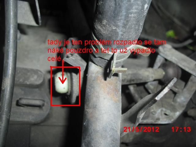

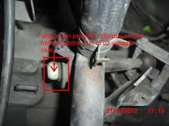

Chlapi potřeboval bych číslo dílu nebo katalog dílu na T4 1.9TD .Přestalo mi to řadit a tak jsem zjistil,že mám rosypaný takový ten plastový kroužek ve kterém je zasunutý kloubek tyče která vede k převodovce a proto jde zařadit jen 3-4 když chci řadit 1,2,5 tak ten kloubek vypadne a jsem v řiti,trochu jsem to tam provizorně zadál,ale řadí se hodně špatně.

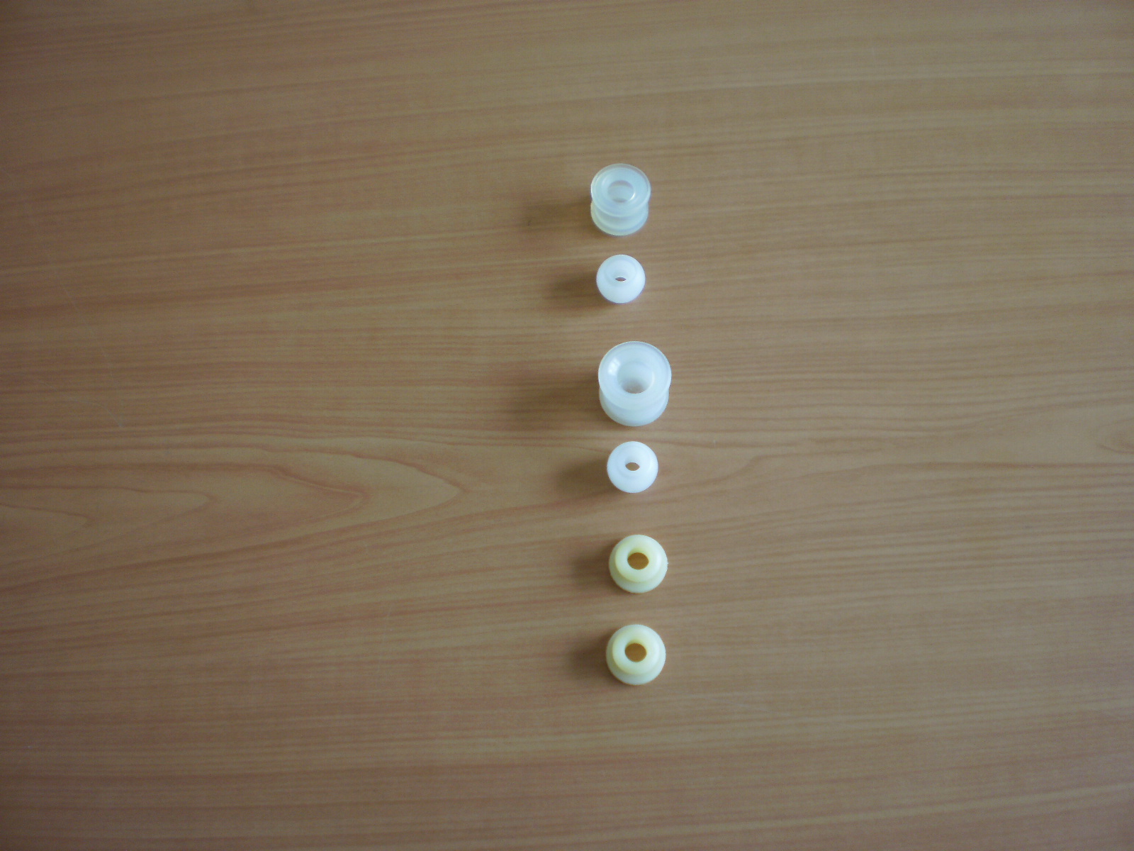

Na táhlu řazení se ti rozpadli plastové kuličky,stačí vyměnit za nové a už to bude makat,výměna kuliček není nijak náročná.Mám skladem celou sadu plastového uložení řazení,pokud budeš mít zájem není problém ti to zaslat na dobírku.

Posílám fotku mého problému.

Jasně že je to ono co potřebuješ.myslím že by to šlo poslat jednotlivě jen to pouzdro a kuličku která do toho zapadá,ale na to se musím zeptat Ondry stejně tak na cenu,má na starosti prodej náhradních dílů.

tak díra na pouzdro je 19.5mm a pruměr kuličky je 18mm tak že na pouzdro tam moc místa není,nejsem si uplně jistej,že to co je na fotkách je ono,mám pocit že tam byl jeden kus zasunutej z jedné strany a z druhé zasunutá ta kulička a tim se to rozevřelo a drželo

To co je na fotkách je celá sada na řazení,jak sem již psal dá se to rozdělit na jednotlivé díly tak že pokud máš zájem pošli adresu po sz.
