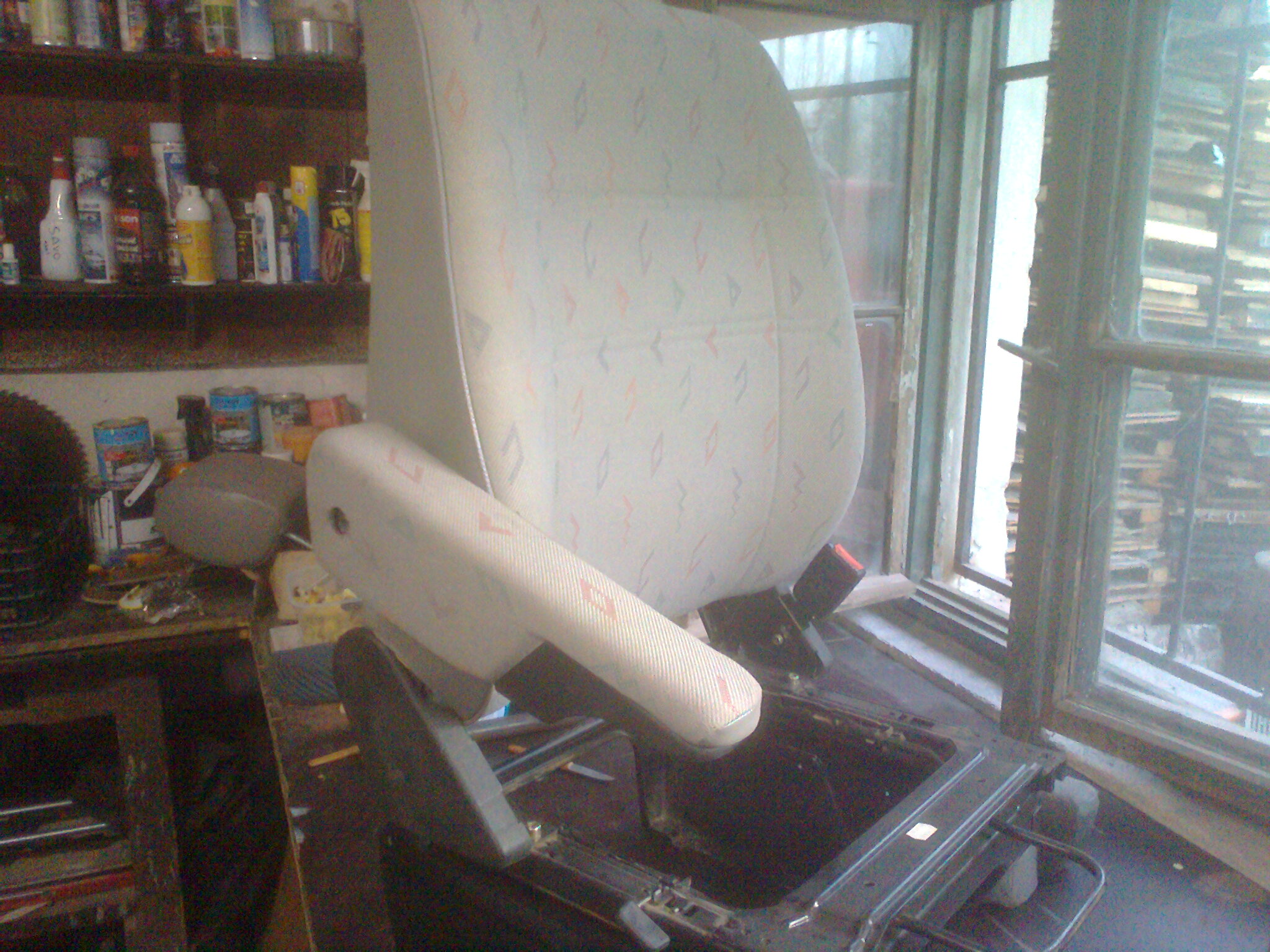

Přišel jsem lacino

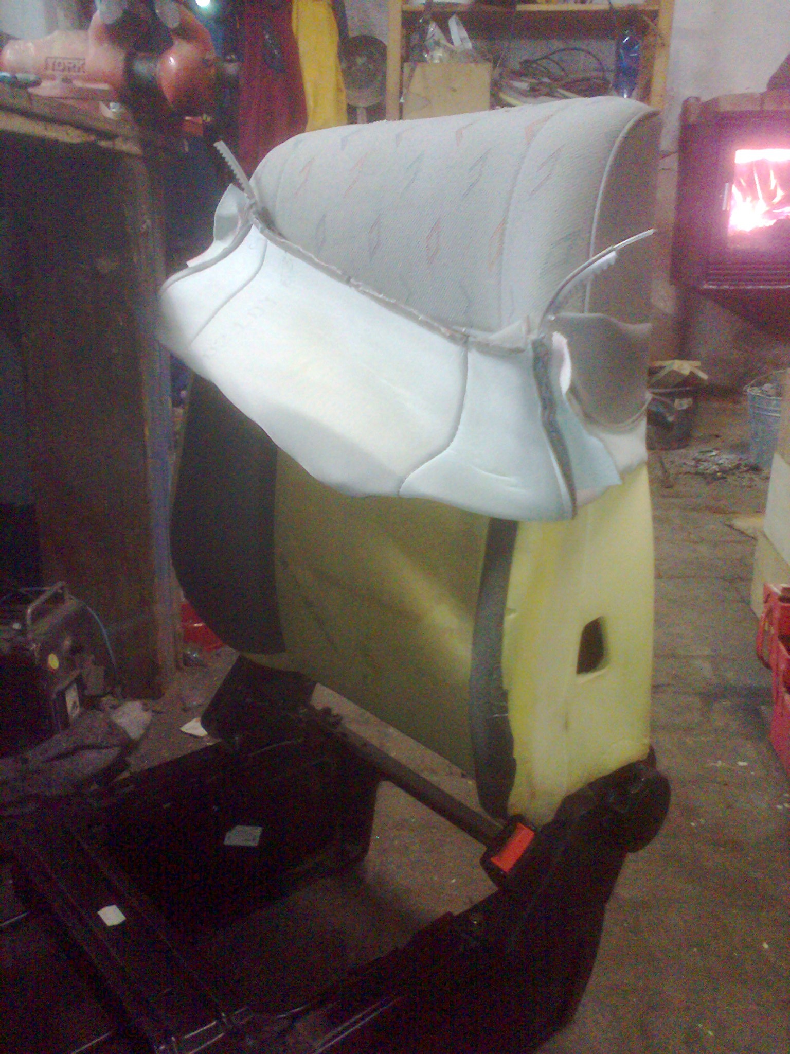

Všechen tapec bylo nutné svléknout, tak jsem to aspoň hodil do pračky. U sedáku se ovšem rozmočila papírová páska vzadu, tak jsem tam pak musel našít pásek měkkého plastu.

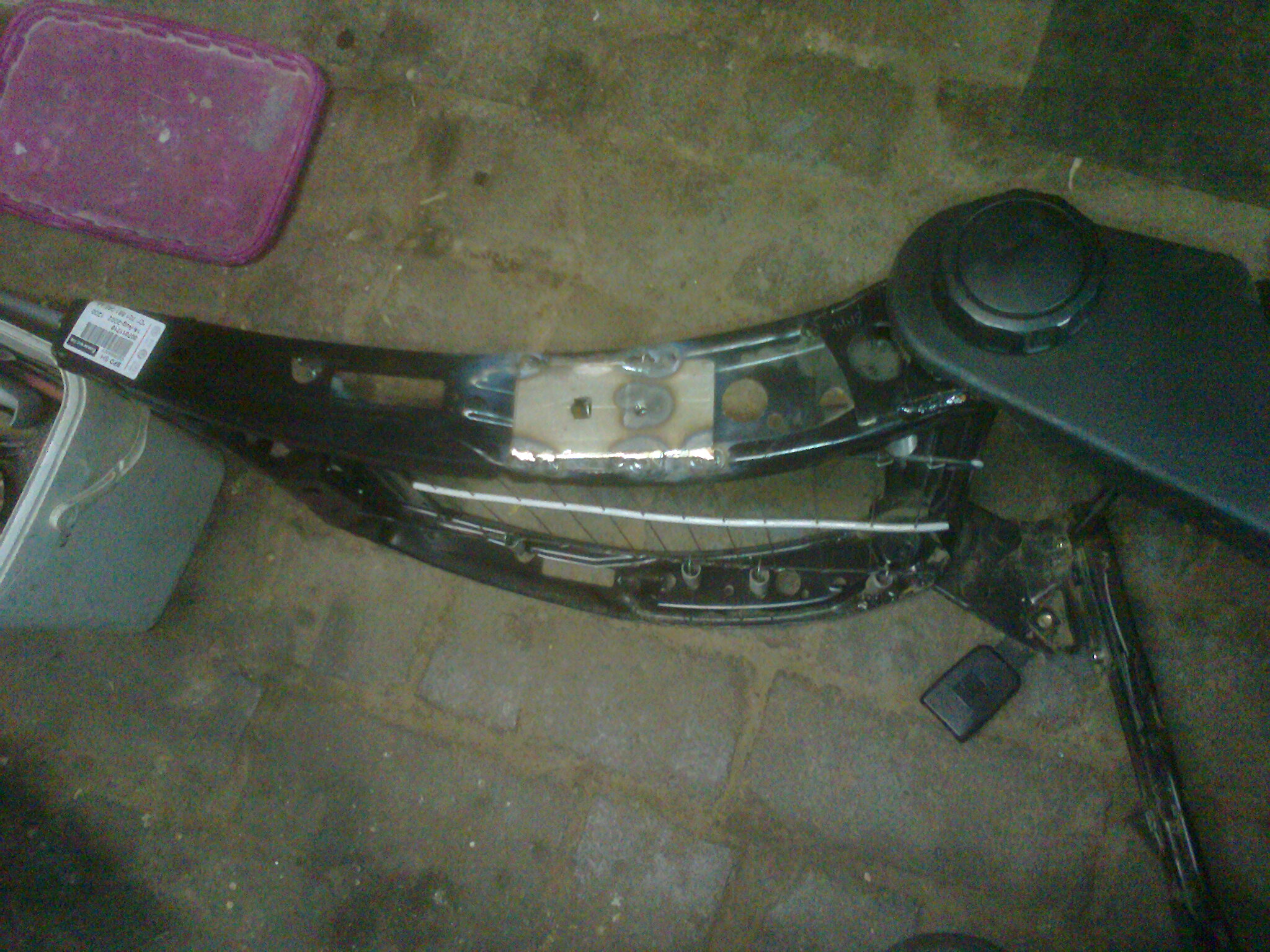

Na rám opěráku bylo nutné navařit výztuhu s matkou a dírou pro zobáček.
Pěnová výplň opěráku u řidiče byla v místech rámu rozlámaná, po slepení chemoprénem proto dostala ještě z obou stran výztuhu ze zahradnické geotextilie.

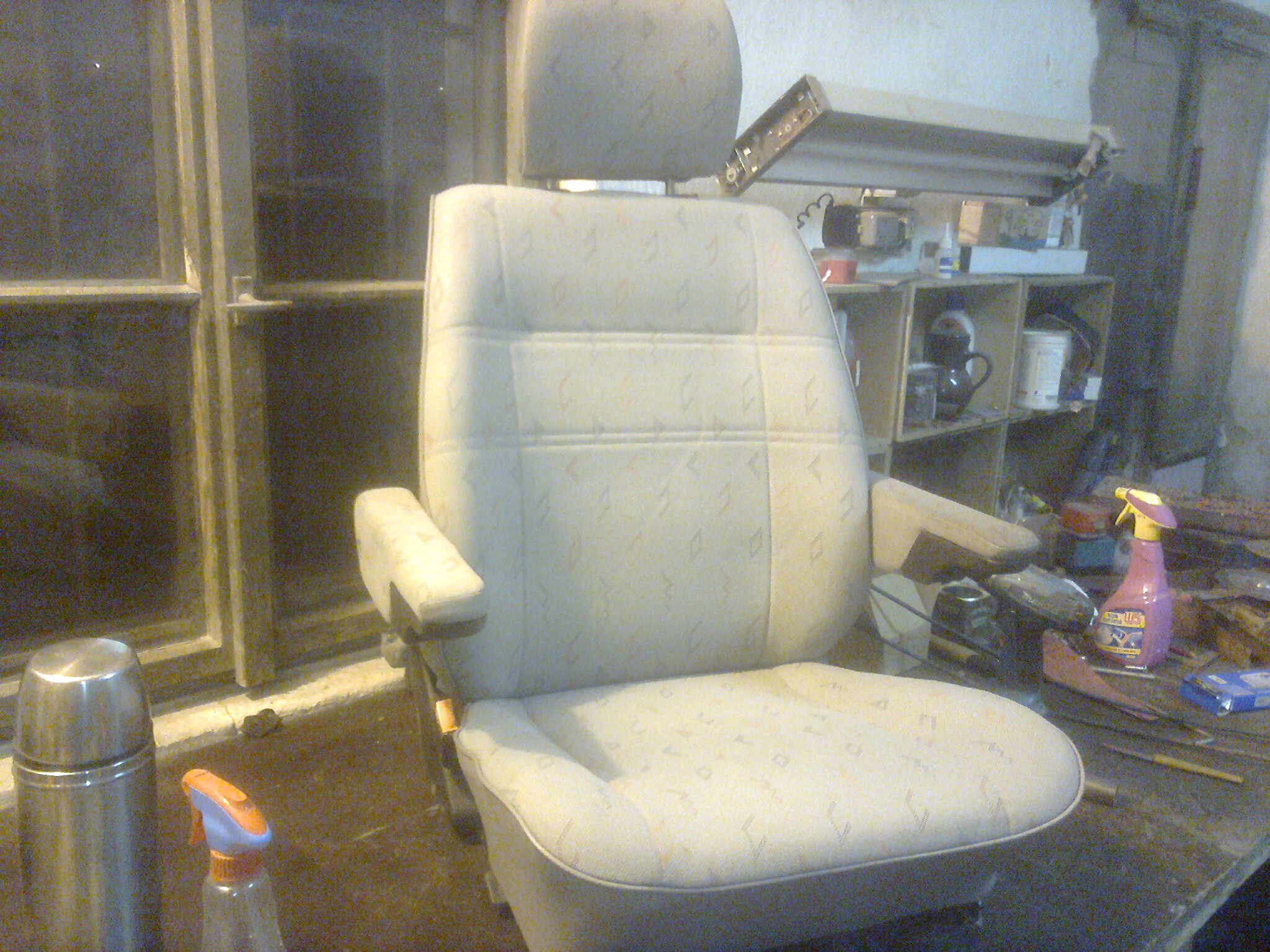

No a dneska jsem to dal všechno zase dohromady
